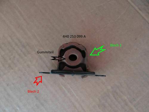

Tausche mal die vordere Auspuff Aufhängung am Flexstück! Ist ein Gummiteil der mit zwei Schrauben an den unterboten geschraubt ist! Der kostet ca. 15€ und hat bei mir einiges an Klappergeräuschen weg gemacht! Die Halterung in der der Gummi einvulkanisiert ist hat bei mir nur minimal spiel gehabt! Hat aber für einiges an Klappern gesorgt, im Auto während der Fahrt!

Siehe Bild: Blech 2 klappert im Blech 1, spiel kann nur minimal sein, hat aber große Auswirkung auf Klappergeräusche beim Fahren! Im stand nicht reproduzierbar! War bei mir auch so!
Hab ich bei mir nur auf verdacht getauscht, weil ich mir gesagt hab die 15€ hab ich auch noch, wenn sonst keine Maßnahmen helfen! Und bei mir hat's geholfen! :-)
