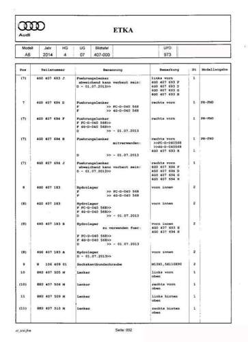

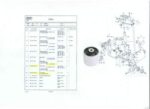

Gehe einfach eine Seite zurück, dort steht geschrieben welche Hydrolager "Hydrolager in den Führungs- oder Querlenkern "
Irgendwo in diesem Thread stehen auch Teilenummern, aber durchblättern darfst du gerne selber 😉
such nach S6 Hydrolager oder Querlenker
Falls seine Suche nicht funktioniert ... 😁
Etka-buchsen-und-fuehrungslenker
Etka
@Master Audi schrieb am 16. Januar 2017 um 07:38:22 Uhr:
Um welches Hydrolager handelt es sich? Teilenummer? Habe ein ähnliches Poltern/Klappern. Meine Stoßdämpfer machen beim ausfedern aber auch noch geräusche wenn man z. B. langsam über Bahnschienen oä fährt.
geh einfach mit einem Ausdruck der Teilenummer zu Deiner Werkstatt des Vertreuens. Die findest Du auf den Seiten vorher. Dann kann er die Hydrolager bestellen und aan der betroffenen Seite einbauen. Ihm war das auch wohl schon bekannt vom A6, dass die Dinger anfällig sind.
Ist das bei Dir auch nur bei langsamer Fahrt? Er meinte noch, dass es dann wohl relativ eindeutig an den Hydrolagern liegt.

Werde mir jetzt auch mal die 4G0 407 183 A bestellen und wechseln.
