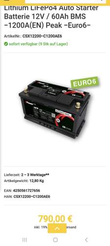

Ich habe in diesem Bereich gearbeitet (Batterien), weiß also schon, wie man Batterien behandeln muss. Und gerade LiFePo4 Batterien haben auch eine Kehrseite, denn diese darfst Du z.B. nicht länger über 60% Kapazität lagern.
Aber man kann es mit der Batteriepflege auch zu weit treiben, die Praxis bestimmt da eher die Umstände und da halten die Batterien sehr gut durch und solange man Bleibatterien nicht länger unter 10,5V lagert (dann sind sie selbst laut EN-Norm offiziell Schrott) verzeihen sie vieles und der Schwund ist ganz übersichtlich.
Teuer ...
Screenshot-20230312-091459-samsung-internet
