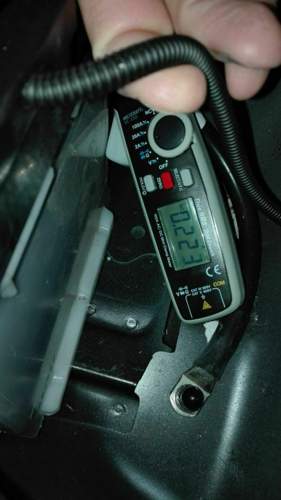

Hallo. Mein Audi a6 4f 2.0tdi saugt nur hin und wieder strom. Nach 4 Tagen in der Garage ist die Batterie komplett leer??
Kann mir vielleicht jemand erklären ob ich jetzt 22mA oder 223 mA ruhestrom habe?
Nach meinem Verständnis bei eingestelltem Bereich “2A“ sind es doch 223mA, oder lieg ich da falsch?
MfG Stefan
Img-20171224-205119
223 mA.
Als Ruhestromwert aber viel zu hoch.
Die Strommesszange hab ich auch.
Ich hab heute früh nochmal gemessen. Kommt drauf an wie ich die zange halte. Aber zwischen 30 und 50mA komm ich hin.
Ich glaub das wäre richtig gemessen mit abnehmen des Batterie pols genauer. Aber ein grober Anhaltspunkt ist es auf jeden Fall.
Mal geschaut ob die Strommesszange auch Gleichstrom messen kann? Die billigen können es nicht und sind auch ziemlich ungenau wenn sie es doch können.
Kann DC und AC

Ich hab zwischen Batterie und Karosserie gemessen.
Allerdings hab ich durch die Messungen festgestellt, dass er komplett in Ruhe nur geht, wenn er abgeschlossen ist.
Somit müsste ich eigentlich den Wagen sogar in meiner abgeschlossenen Garage absperren, dami er richtig zur Ruhe kommt.
