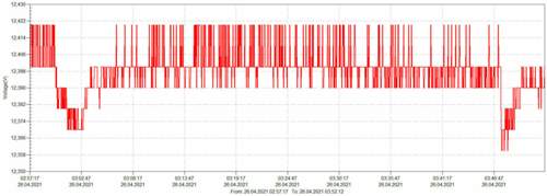

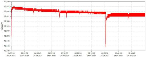

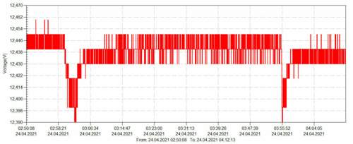

Da mir für eine Langzeitmessung des Ruhestroms die technischen Mittel fehlen habe ich die Spannung an den Batteriepolen über der Zeitachse aufgezeichnet. Das lässt Rückschlüsse auf den Ruhestromverlauf und evtl. nicht gewünschte Stromfresser zu.
Erkenntnisse
- Mein Dicker ist nachtaktiv: bei 2 Messungen über Nacht fiel exakt um 3:00 Uhr die Batteriespannung um 40 mV bzw. 30 mV ab. Und 55 Min. bzw. 47 Min. später noch einmal.
Bei einer 3. Messung letzte Nacht wurde das bestätigt.
- Das mehrmalige kurze aktivieren eines Steuergeräts dürfte nicht die Ursache für die ständig schwächelnde 18 Monate junge Varta SILVER Dynamic 110 Ah Batterie sein.
Die Ladespannung an den Polen liegt im Fahrbetrieb zwischen 14,05 und 14,1 V. Bei Volllast (Fernlicht, beide Sitzheizungen Stufe 6, Scheibenwischer, Heckscheibenheizung) sinkt sie allerdings auf 13,75 V.
Offene Frage
- Welches Steuergerät aktiviert sich immer um 3:00 Nachts?
Funkuhr, Alarmanlage, …. Ich habe keinen Nachrüstungen vorgenommen, alles Werkszustand.
Erläuterungen zu den Bildern
Bild 1: Aufzeichnung über 17 Stunden mit einer Abtastrate von 2 s. Beginnt links mit einem Spannungsanstieg nach Schließen der elektrischen Heckklappe. Auffällig sind die beiden Spannungsabfälle um 3:00 und 03:55. Der größere Spannungsabfall um 09:02 entstand durch den einzigen manuellen Eingriff während der Messzeit: Anfassen des Türgriffs ohne den Fahrzeugschlüssel in der Nähe (keyless go). Das System erwachte und der Warnblinkschalter erleuchtete.
Bild 2: Ausschnitt aus Bild 2: 24.04.2021von 02:50 bis 04:12, Abtastrate 2 s.
Bild 3: Ausschnitt 26.04.2021von 02:57 bis 03:52, Abtastrate 3 s.

@airmen schrieb am 27. April 2021 um 11:12:48 Uhr:
Funkuhr
Ja, soweit ich weiß, fragt die Funkuhr zu dieser Zeit ab.
Offene Frage
Funkuhr versucht eine Verbindung herzustellen.
