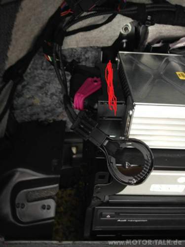

Ich habe die Brücke jetzt gekauft und wollte wissen, wie man diesen anschließt.
Ich hab jetzt unter dem dicken Kabeln diese kleine weggenommen und die Brücke angeschlossen, soll ich das obere Kabel abnehmen, oder kann das dran bleiben?
stromanschluss abstecker und die brücke auf den lechtleiter,dami ist das jeweilige gerät aus dem mmi genommen.
Momentan siehts so aus, bzw. ich hab das obere Teil (rot markiert) auch abzeogen, ist das richtig so?
Img-20140322-wa0000
Alles richtig.
Original geschrieben von 1250
Alles richtig.
Super, hatte anfangs den oberen noch rangelassen, und da war das Teil, trotz langer Standzeit warm:-/
Habs aber jetzt rausgezogen und wenns alles richtig ist, wird der Wagen keine Meldung von sich geben.

wenn jet keine hoher ruhestrom mehr gezogen wird dann hast du den richtigen.
ersatz geht nur original audi.es gibt auch nix anderes.
musst aber noch den kompo schutz freischalten.
