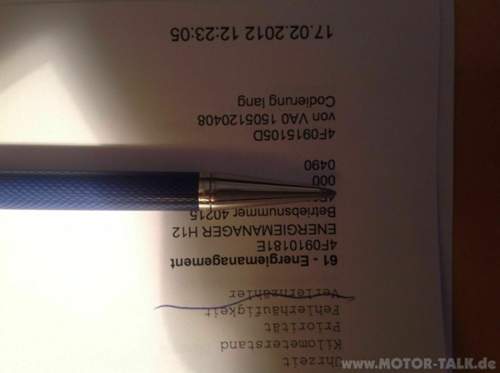

Also gut Problem mit dem Licht haben wir gelöst - puh:p.
SW-Version des BEM: ich musste lange suchen, dass ich noch den Scan finde:
Adresse 61: Batterieregelung
Teilenummer SW: 4F0 910 181 E HW: 4F0 915 181 A
Bauteil: J0644 BEM H12 0590
Software ist 590.
Wenn Du hinten abschließt, sollte so nach ca. 60-90sec. ein Klacken hörbar sein, das Auto geht in Ruhe. Lampe kann vorn noch anzeigen.
Aber es sollte danach wenn das Auto verschlossen bleibt auch nicht nochmals klacken.
Kontrollier das bitte mal!
Habe das hier gefunden
Ist das richtig?
Bzw. nach Zahl eher falsch?!
Allerdings steht dort nicht Batteriereglung.
Edith fragt sich warum das Bild auf dem Kopf steht/-:
Jo passt, hast noch die 490 drauf, die ist aber jetzt nicht verkehrt.
Daran wird es nicht liegen.
