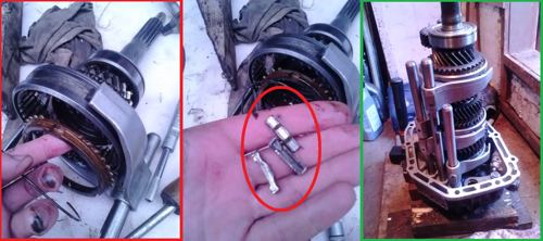

Hier mal ein Bild von den beiden Schaltgestängeversionen. Beide sind einstellbar.
Der Version mit der Schraube ist eher zu trauen. Die andere Nummer mit dem vulkanisierten Gummielement neigt zum rosten, und damit zur Auflösung.

Pos 34 auf dem Bild vorher sind 3 Kugeln+Feder und
Es sind 3 Schaltstangen wo die Kugeln wirken.
Und dann gibt es noch Pos 32 und 28 bzw 29
Denke die 32 ist für den 3tn/4ten Gang eine Sperre!?
