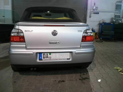

Könnt Ihr mir für die Anbringung der Rückstrahler (Bild im Anhang) behiflich sein? Trotz Recherche im Internet habe ich wenig Infos und keine Bilder für einen Golf 4 gefunden.
(1) Wo würdet Ihr die Rückstrahler montieren sodass es noch einigermaßen erträglich aussieht?
(2) Wie würdet Ihr sie montieren?
(3) Ich bin auch gerne bereit, ein paar Euro für andere Rückstrahler auszugeben. Gibt es vielleicht formschöne Klebefolien für die Schürze?
Vielen Dank vorab!

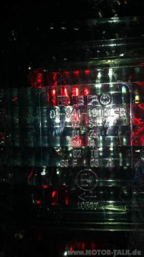

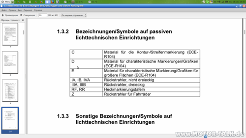

Zulässige Rückstrahler müssen ie Kennung »IA« haben
@Eierlein2 schrieb am 16. Januar 2015 um 11:45:44 Uhr:
Vielen Dank für den Hinweis. Diese Kennung ist neben dem E4-Zeichen und dem Hersteller-Name und vielen weiteren Zeichenfolgen auf dem Rückstrahler vorhanden.
Im Anhang habe ich mal vier Möglichkeiten modelliert.
Welche findet Ihr am besten?
Ich denke allerdings, dass (3) aufgrund der starken Rundung nicht mehr geht und (4) könnte mit der StVO kritisch werden (Rand von Rückstrahler max. 400mm von Fzg.-Außenkante entfernt)
Desweiteren schätze ich (1) und (3) als am nächsten zu Serienlösung ein (zumindest die Verortung an der Heckschütze). (4) ist am einfachsten, da absolut gerader Untergund.

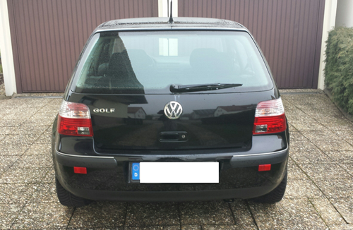

So, ich habe nun mein Projekt beendet. Ein Bild ist anbei.
Sieht richtig cool aus, wie ich finde.
Nun muss ich nur noch die Spaltmaße mit Silikon abdichten. Das wurde bei meinen vorherigen InPro Full-LED-Rückleuchten auch gemacht, da Wassereintritt die Elektronik gestört hat.
Bild: Golf 4 Schwarz Rückleuchten Heckleuchten DEPO Klarglas Rot Weiss mit Rückstrahlern Katzenaugen

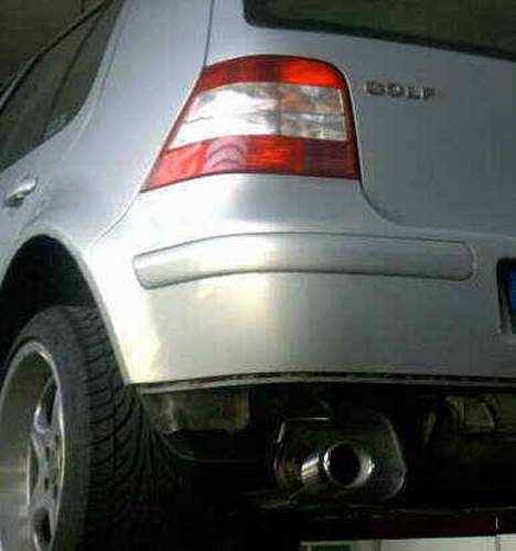

warum nicht Diese..dem original sehr nahe?
Hella-rot-weis-rot
Ja, die sehen auch klasse aus. Aber sicher nicht für 60euro zu haben 😉
Wollte möglichst kostengünstig fahren, da ich das Fahrzeug ohnehin nicht mehr lange behalte

http://www.gtue.de/sixcms/media.php/374/broschuere_lte_2010-12.pdf
