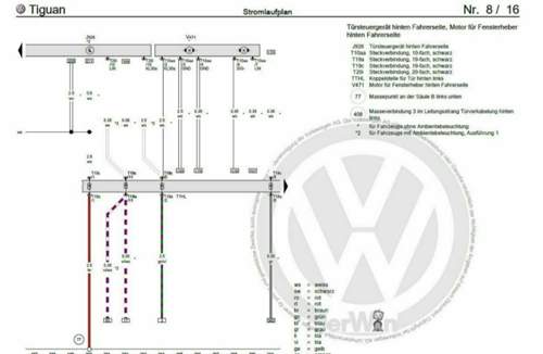

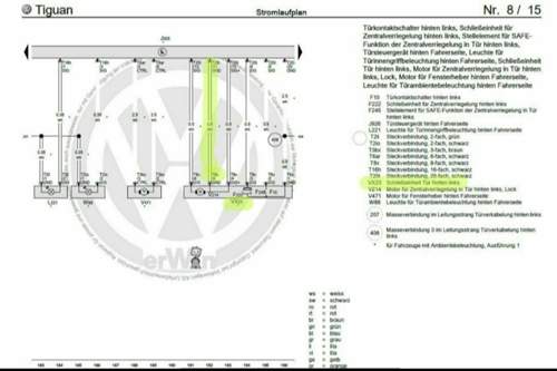

Ich wollte an meinen Tiguan an den hinteren Türen die Einstiegsbeleuchtung nachrüsten, ich weiß das ich Masse vom Schloss abgreifen soll und Plus vom Fensterheber.
Ich habe mir die Schaltpläne aus dem ErWin geladen, leider weiß ich jetzt nicht genau welche Plus Leitung ich nehmen muss?
Masse habe ich im Schaltplan markiert ist die Markierung korrekt von Pin5 (geschaltete Masse).
Danke für eure Hilfe :-)
Beifahrerseite hinten: Am Schloss T8ao/5 (Schaltbare Masse)und Plus am Efh T10kr/2
Fahrerseite hinten: Am Schloss T8bd/2(schaltbare Masse) und Plus am Efh T10kq/2

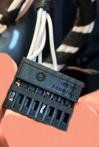

Wenn ich mich recht erinnere sind die Farben z.B am Türschloss alle weiß. Die Nummern stehen aber auf dem Stecker (Vorher die Schwarze Abdeckung vom Stecker seitlich wegschieben)
Genau hinter der Stecker Bezeichnung z.B T8ao muss das Kabel dann auf PIN 5 eingepinnt bzw angelötet werden
