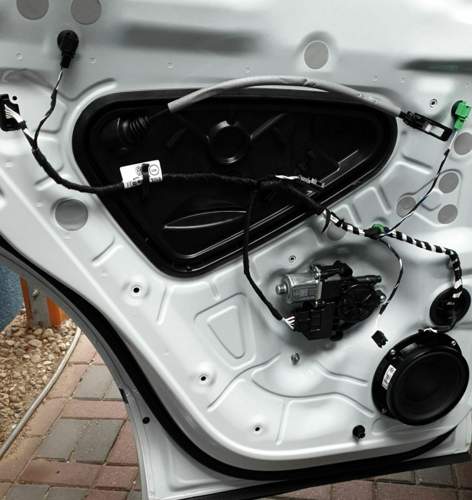

Hab gerade versucht , hinten in meinen Türen die Einstiegsbeleuchtung nachzurüsten. Leider hat mein 2019er Tiguan hinten gar keine Türsteuergeräte. Beim Golf 7 gibt es die gleiche Situation. Da soll dann der Strom von farbigen Kabeln genommen werden. Nur leider sind meine Kabel alle weiß. Gibt es im Raum Berlin/ Erkner jemand der sich damit auskennt?
Hinten links
Würde mich auch interessieren.....
Musst messen wo du die geschaltete Masse hast oder mal im Golf 7 forum einlesen. Hatte es da mal mit Pinbelegungen aufgeführt
Ja Strom vom Fensterhermotor dickes Kabel nehmen, und Masse am Schloss im Bild links oben der Stecker. Pin 5 müsste es sein nochmal messen.

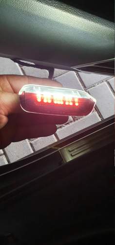

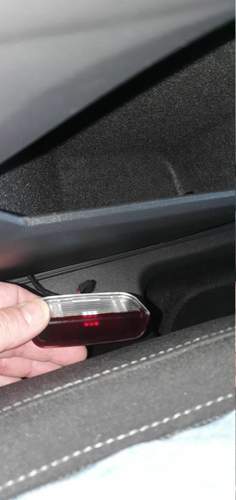

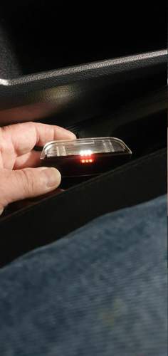

Hallo Gemeinde ,ich habe an meinen Tiguan AS hinten die Türeinstiegsleuchten nachgerüstet,da ja mein Modelljahr 19 in den hinteren Türen keine Steuergeräte mehr hat habe ich es über geschaltete Masse realisiert, das funktioniert auch aber ein Teil der Leds leuchten bei geschlossener Tür schwach weiter (Siehe Bilder) ich habe dann mal Minus gegen Masse gemessen und habe da etwa 3 Volt drauf. Hat einer von Euch eine Idee wie man das abstellen kann.
Grüße Uwe

Lastwiderstand parallel dazu
Wie groß muss denn der Lastwiderstand sein?

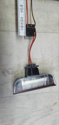

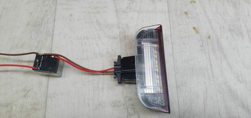

Hallo,ein kleines Update zu den Türeistiegsleuchten hinten, diese leuchteten ja schwach weiter wenn die Tür geschlossen war,ich habe mir ein kleines 12 Volt Relais zurecht gemacht und darzwischen gelötet (siehe Bilder ) es unterbricht bei geschlossener Tür den dauer Plus.
Grüße Uwe
