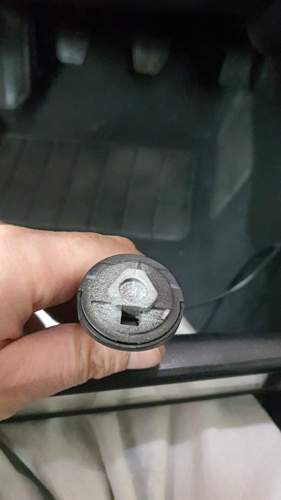

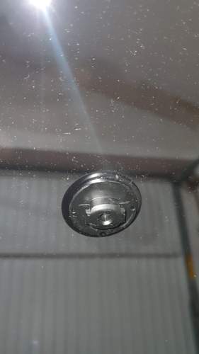

Ich habe eine neue Scheibe eingesetzt bekommen. Leider passt der alte Spiegel nicht an die neue Scheibe. Siehe Bilder.
Bevor die Scheibe wieder raus muss, würde ich mir lieber den passenden Spiegel besorgen. Kann mir da jemand helfen?
Halter Scheibe
Spiegel

Ja Kollesche... haste nicht nach Modelljahr bestellt?
Bild 1 neuer Halter, weiter unten in der Scheibe, ab 1995
Bild 2 alter Halter, nah an Dachkante, 1992-1994.
Anderen Spiegel besorgen (Auch ausm 6N, Golf 4 usw.), dann passts.
Danke dir
Mit 6N0 857 511 bzw. 6N0 857 511 A solltest Du genug finden.
Der Spiegel vom Golf 4/Polo 4 hat den Vorteil, dass es den auch in grau & beige gibt, also n bisschen besser zum jeweiligen Dachhimmel & Säulenverkleidungen passt. Oder man kann auf den elektrochromatischen umsteigen.
