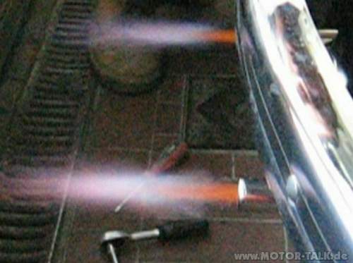

Die zweite Frage, habe seid ein paar Tagen beim Gas geben aus dem rechten Auspuffrohr so ein Patschen und eine "Feuerfontäne".....kann das eine verstellte Zündung sein....Verteilerfinger....Kontakte?

Auspuffpatschen ist immer, wenn das Gemisch im Zylinder nicht restlos oder garnicht verbrannt wird.
Das kann Soviel sein!
Denn es ist, weil das Gemisch im Zylinder nicht ausreichend zündfähig ist + deshalb nicht restlos verbrennt. Ursachen gibt es dafür viele.
Zu mager, ... Zu fett, .... Sch**ß Zündfunke oder total falscher Zeitpunkt. Kaputte Zündkerze, defektes Zündkabel, verschlissenen Zündfinger + Kappe.
Meist ist es ein Konglomerat an Fehlern, die sich einschleichen.
Falsch eingestelltes Ventilspiel könnte man hypothetisch noch hinzufügen.:confused:
Dann gibt's noch
-Falschluft
-verdreckte Vergaser
-falsche Beschleunigerpumpen-Menge
Egal, ...
Fehler analysieren + die Wesentlichen Sachen kontrollieren, um diese auszuschließen.
Uwe

@ Michael,
ganz einfach, da brauchts nur einen Unterbrecherkontakt, der nicht ganz fest ist.
So gehabt beim alten Motor. Gewinde im Verteiler ausgenudelt und ab ging das Feuerwerk.
Im Stand eingestellt war alles wunderbar, beim Probelauf auch...aber während der Fahrt kann sichs wieder verstellen.
Geht aber einher mit miserabler Leistung. So fährt man nicht freiwillig eindfach rum.
