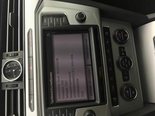

So heute kam das Update. Auf den ersten Blick alles wie beim alten aber die Teilenummer hat sich geändert...???

Mein Navi gibt mir die Meldung seit 3 Tagen " Navigationsdaten sind ungültig" Telefon geht auch nciht mehr. War beim freundlichen. Ich wäre vom Rückruf auch betroffen. Hab ein 1 Woche einen Termin bekommen. Mal schauen ob es meine Probleme lösen wird
Warum aktualisierst du nicht erstmal die Karten auf den neuesten Stand? Vielleicht ist das Problem dann schon behoben.
@Team TDI schrieb am 29. Oktober 2019 um 18:33:21 Uhr:
Karten hatte ich bereits aktualisiert auf die 2019/2020. Das Foto ist bereits etwas älter. Die neuen Karten hatte ich bereits 4 Monate genutzt. Das Problem trat erst vor 1 Woche von heute auf morgen auf.
