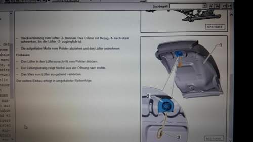

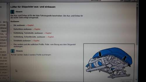

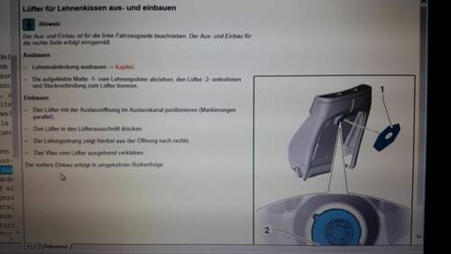

Frage an alle die dies lesen: ich habe sitzbelüftung in der dritte stufe wibriert der sitz...(bitte kein witze..)
wo sitzt dieser lüfter?
ich möchte dieser selbst ersetzen. der VW Händler weiss es nicht, noch nicht gemacht!!

Das ist die Gratis-Massagefunktion. Gibt's ab der dritten Stufe dazu. 😁 😁
Also der Luefter muss wohl im Sitz verbaut sein, wo sonst?
Das bedeutet wohl etwas mehr Arbeit, oder nur Stufe 2 nutzen.
Ich hatte die Klimasitze 2x drin und seit dem nie wieder.
Das ueberfluessigste Extra wie ich finde.
Soweit ich weiß, sind das viele kleine Lüfter. Jedenfalls ist es bei meinem Panamera so.
Es ist jeweils 1 Lüfter.... Einer für Sitzpolster und einer für Lehnenkissen!
