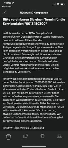

Bei mir kam heute in der App diese Nachricht

Der alte Hut mit den Ablagerungen in der Absaugbrücke. Von anderen, älteren Baureihen schon hinreichend bekannt.
Jetzt also auch beim G3x.
Danke, AGR.

Denke nicht, dass es sich hierbei um das klassische AGR Problem handelt, dafür war der Wagen nämlich schon vor 1,5 Jahren beim Rückruf betroffen und in der Werkstatt. Damals stand in der Benachrichtigung auch direkt etwas zum AGR Kühler.
Hat doch nix mit "denken" zu tun.
Steht eindeutig in der Nachricht oben.
Oder wo sollen "zündfähige Ablagerungen" sonst herkommen?
Ölnebel und Ruß aus den rückgeführten Abgasen und ggf. Glykol aus dem Kühler.
