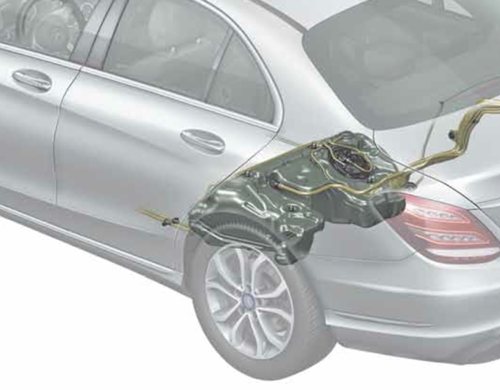

Heute morgen Rückruf Kettenspanner in der Post gehabt. Habe es am Nachmittag gleich machen lassen. Dauer 1,5 Std. Ersatzauto bekommen. Es wurde geprüft ob es Updats gibt. Seit mitte Sept.( Fertigstellung) kein Update. Der Monteur muss mit Spiegel arbeiten. Das entspr. Teil sitzt in Fahrtr. rechts hinten am Motor. Da ich mein Auto zum ersten mal von unten gesehen habe,die Feststellung dass das Fahrzeug 2 Dieseltanks hat.Je einer links u. rechts der Gelenkwelle unter dem Rücksitz. War etwas ganz neues für mich. Gruss

@big wackel schrieb am 26. Januar 2015 um 17:13:48 Uhr:
Das wirkt nur wie zwei Tanks, in Wahrheit ist es ein Tank und zwar der große 66 Liter Tank, ansonsten hätte er auf der Fahrerseite so gut wie keinen Tank der dort sichtbar wäre.

@big wackel schrieb am 26. Januar 2015 um 22:25:23 Uhr:
Meine Werkstatt bestätigt 2 Tanks. Sprit wird umgepumpt. Es sind wirklich zwei optisch gleich grosse Behälter,links u. rechts der Kardanwelle.Plastik! Mitten unter dem Auto in Höhe Rückbank. Gruss
Interessant.
Dann würde ich die Werkstatt wechseln.. 🙂
Wie sollte Kraftstoff "umgepumpt" werden wenn es nur eine Pumpe gibt?
Es ist ein Tank!
@Der_Landgraf schrieb am 26. Januar 2015 um 21:51:02 Uhr:
Schon schön so ein W205, auch von unten, gell? 😉
ja ist eine "alte" Mercedes Konstruktion. Das kann auch zu Geräuschen führen wenn die "Trimmpumpe" anfängt zu jaulen....
lg
