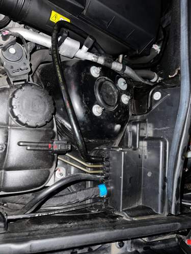

Moin aus dem Norden. Nachdem mein ML einen neuenBKV bekommen habe, bin ich heute erst dazu gekommen, den mal in Augenschein zu nehmen. Hoppla: Der hat gar keine Gummimanschette. Ist das bei Euch auch so?
Gruß Guzzifred

Komisch laut schreiben und am Telefon hat man direkt gesagt kostenloser Leihwagen. Mein Auto wurde auch nicht gewaschen oder gesaugt Service wird immer schlimmer war mal viel
Besser . Im motorraum sieht es aus wie aus ner Hinterhof Werkstatt loser Schlauch der unbefestigt durchgeht der davor war befestigt. Das die Bremse nach dem BKV Wechsel härter ist kann ich auch nicht bestätigen. Eher weicher wie vorher und nicht wie andere beschrieben haben das er richtig beisst direkt. Schade
.jpg
Dann wurde ich wohl von den Damen bei der Terminvergabe angelogen. Mir wurde ganz klar gesagt, dass ich für einen Leihwagen extra bezahlen muss. Die Bremse ist bei mir auch nicht wirklich bissiger geworden. Sie ist ziemlich weich. Das kann aber viele Ursachen haben, wie Luft im System oder kaputte Bremsschläuche die sich aufblasen oder defekter Hbz.

Service ist nicht mehr, hab jetzt meinen neuen BKV drinnen, Leihwagen bekommen B Klasse abgeholt ganz weiche Bremse, ist halt so die Aussage des "Meisters" sieb des Bremsflüssigkeitsbehälters fehlt, laut Schlosser soll keins drin gewesen sein, der Meister besorgt eins, alles in allem, ja er bremst etwas weicher als vorher, mir ist auch aufgefallen das jetzt kein Gummi mehr um den BKV verbaut ist. Die Sache sollte jetzt also erst mal abgeschlossen sein, für die nächsten 15 Jahre 🙂
