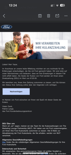

Ich habe heute eine E-Mail von Ford auf meine Anfrage erhalten. Es wird ein 120€ Tankgutschein für die Unannehmlichkeiten Angeboten.
Im Schreiben ist zwar die Rede das an einer Lösung gearbeitet wird aber ein Datum wird nicht genannt.

Übrigens: wenn man beim Ford Kundenservice feste jammert, bekommt man €120 überwiesen.
