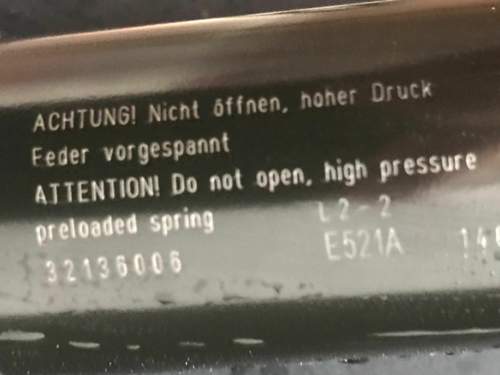

Hallo Kollegen XC 60 II,
heute hab ich die Info (Rückruf) bekommen,
dass die Dämpfer der Heckklappe erneuert werden.
Den Termin dazu hab ich auch schon.
Hatte bis jetzt nur zeitweilige Fehlfunktionen.
LG.

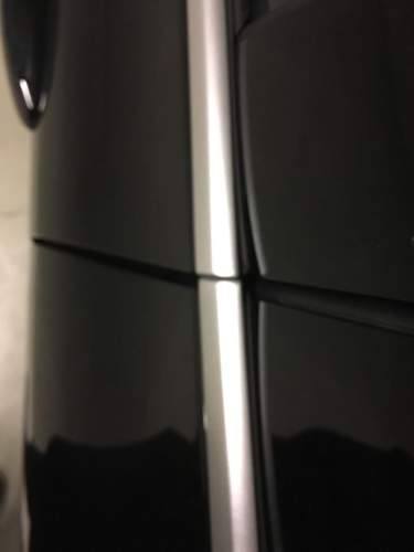

Werde mal beim Freundlichen anrufen, zumal der untere Chromstreifen des Beifahrerfensters sehr über steht und an dem hinteren Tür schleift.
Nicht die gewohnte Volvo Premium Qualität!

Bei meinem wurde auch eine Zierleiste getauscht, die nicht schön gepasst hat. Wenn's weiter nichts ist... kein Grund zur Aufregung!
Frage mich nur, wie im Produktionswerk die optische Endkontrolle läuft.
Wenn ich genau hinschaue, dann stehen ALLE Zierleiste über oder sind teils zu kurz
Immer Montags. Und mit der Rosaroten Toleranzbrille. Das eigentliche Problem ist aber die Meinungsverschiedenheit, die in dieser Sache im Werk herscht:
Die Qualitätskontrolle sagt, die Leiste ist falsch montiert. Der Monteur vertritt den Standpunkt, die Leiste sei genau am richtigen Ort, nur das Auto sei verschoben
Aber ernsthaft: Ich habe mich dasselbe gefragt, allerdings habe ich es für mich als punktuelles Problem verbucht, welches keinenfalls repräsentativ für die restlichen an der Leiste angebauten Teile ist. Und wurde bei meinem einen Tag nach der Beanstandung getauscht. Also die Leiste, nicht das Auto daran

meine zwei elektr. Dämpfer bzw. Schutzhüllen haben sich heute Morgen bei -3 Grad ebenfalls verabschiedet.
Kann ich mit meinem XC 60 mit EZ Februar 2018 so zum Händler oder muss ich ein offizielles Schreiben abwarten?
Danke fürs Feedback
Viele Grüße
Das Problem der Dämpfer ist bei Volvo bekannt und das sieht mittlerweile auch jeder Händler im System das es da eine Art Rückruf gibt. Ein Schreiben dafür wird es aber eher nicht geben. Werden auch nur getauscht wenn das Problem bereits vorhanden ist, welche ohne Auffälligkeiten werden nicht gewechselt. War heute beim freundlichen und habe es selber gelesen. Kann man schön auf Bildern sehen welchen Zustand Sie haben müssen damit sie getauscht werden.

Richtig. War heute da. Wurde direkt auf den Umstand des Austausches im Rahmen der Garantie hingewiesen. Nach einer Stunde war die Sache erledigt.
Ich konnte die untere Zierleiste des Fensters mit etwas Druck selbst zur Seite schieben.
Auf der Beifahrerseite bewegt sie sich keinen Millimeter.
Ist dies normal das die Leiste mit etwas Fingerdruck verschiebbar ist?

Ich war bei meinem Händler und im System hat er gesehen das mein XC60 davon betroffen ist. Danach wurden sie geprüft und für gut befunden. Dementsprechend wurden sie auch nicht gewechselt, da Volvo nur defekte Dämpfer auf den Rückruf kostenlos wechseln lässt. Das dies bekannt ist und als Rückruf läuft, ist bereits seit einigen Wochen so. Nur einen Brief habe ich bis jetzt nicht bekommen und laut meinem Händler wird es diesen auch nicht geben.
Kann nur wiedergeben was ich bei meinen Händler selber gelesen habe und was er mir noch dazu gesagt hat.
Und dem glaube ich eher als irgendwelche Artikel im www…
PS: übrigens hatte meine Frau mit ihrem Kleinen gerade einen ähnlichen Fall. Bei der Jahresinspection wurde ihr mitgeteilt das es einen Rückruf zum Wechsel der Koppelstangen bei ihren Modell gibt. Diese wurden dann gleich mit gewechselt. Aber einen Brief gab es deswegen nicht. Eigenartig wenn dies angeblich bei allen Rückrufen der Fall ist.
Also mein hat mich diese Woche bei der Terminvereinbarung für den 1. Jahresservice von sich aus darauf angesprochen. Zitat: 'Haben Sie den Brief erhalten?', habe ich nicht. Sie würden aber gewechselt werden, der Rückruf ist im System. Da wird aber vorgängig nichts am Fahrzeug geprüft. Die alten kommen raus, die neuen rein. Egal, in welchem Zustand diese aktuell sind.
