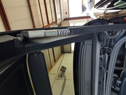

Dämpfer wurden heute beim Freundlichen getauscht.
Sind nun komplett aus Metall und sehen sehr viel wertiger/stabiler aus.
Update der Navi-Software und „Betriebssystem“ wurden ebenfalls durchgeführt.
Ich durfte den Kleinem gewaschen und ausgesaugt fünf Std. abholen.
Was will man mehr?

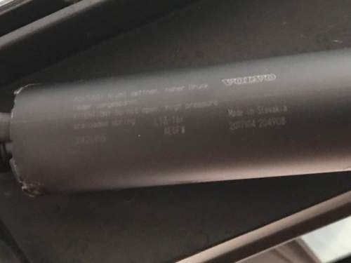

Heute festgestellt das nach Austausch gleiches Problem wieder aufpoppte....zzgl. löst sich noch der Dachhimmel
20190223-124348
20190223-123737
Du hast ja auch die gleichen Dämpfer verbaut bekommen.
Die Neuen schauen anders aus.
Dies mit dem Dachhimmel ist ärgerlich und von solchen Problemen habe ich bisher nichts gehört.
Genau, das sind die alten Dämpfer - wer macht so einen Blödsinn? Oder wurden die vor der Rückrufaktion getauscht?
Die wurden im Sommer 2018 getauscht.....Habe schon mit meinem Händler gesprochen......Denke die holen den Wagen nächste Woche ab und setzen und beheben das Problem.

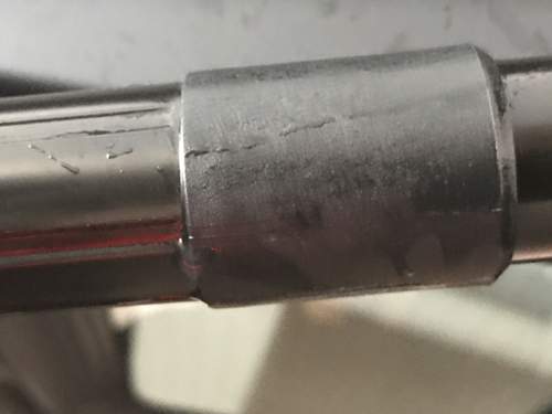

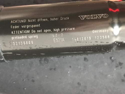

Hi Kollege,
das sieht aus aus wie die Dämpfer der ersten Generation.
Meine haben eine Metallhülle.
Foto eins alt mit Plastikhülle.
Foto 2+3 die Neuen mit Metallummantelung Made in D.
LG
Foto eins sind die "alten"
Neu
Neu
