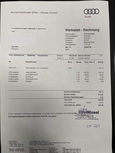

hier ist mal meine Rechnung, mit RS Zuschlag. Ist für mich aber noch im grünen Bereich.
Öl habe ich mitgebracht, wurd aber erst 2000 km zuvor gewechselt.
Der Tausch der Wasserrohre hat nichts mit der Aktion zu tun.
