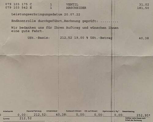

Also hier meine Rechnung 😉.
Danke, der Preis wurde mir vor paar Wochen auch genannt, aber nun kommt ja noch ein Ölwechsel dazu (zumindest teilweise). Ich melde mich dann auch, sobald ich eine Rechnung habe. Mein Wagen soll eigentlich morgen fertig werden.
Öl wurde auch gewechselt, gehört zur Maßnahme.
Dies sind nur die Zusatzarbeiten und was ich bezahlen muss.
OK, ich muss halt abwarten, wie die das verbuchen, das Eintragen im Service-Nachweis und das Rückstellen der Service-Anzeige ist wohl bei der Aktion nicht vorgesehen und wird wohl extra berechnet. Sobald ich was Genaueres weiß, werde ich mich melden.
Also bei mir wurde es eingetragen und der Ölwechsel auch zurückgestellt.
ich habe den Wagen wieder zurück, das alte Ölsieb war schon angerissen und die KGE hat wohl auch nicht mehr so gut ausgesehen. Der Wagen hat knapp 95.000 km auf der Uhr und anscheinend wurde es Zeit für die Arbeiten. Der Ölwechsel wurde auch durchführt, eingetragen und zurückgestellt. Mit dem Leihwagen, ein neuerer Q3 35TFSI, bin ich ungefähr 25 km gefahren und konnte den Tank für knapp 6 Euro wieder voll machen. Die Rechnung bekomme ich zugeschickt, deswegen kann ich noch nicht sagen, was es gekostet hat.
Nur zur Info:
ich habe gestern einen Brief von Audi wegen der Aktion bekommen, und heute war die Rechnung im Briefkasten. so wie es aussieht, wurde bei mir der Einbau der KGE und das Servicerückstellen berechnet - dadurch ist es natürlich teurer als die Rechnung weiter oben.

soweit ich weiß nur das Ölsieb und das darunter liegende Rückschlagventil. Einige (incl. mir) lassen dabei auch die KGE erneuern (250-350 €), weil dann eh alles demontiert ist und der Motor wohl öfter damit Probleme hat.
