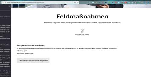

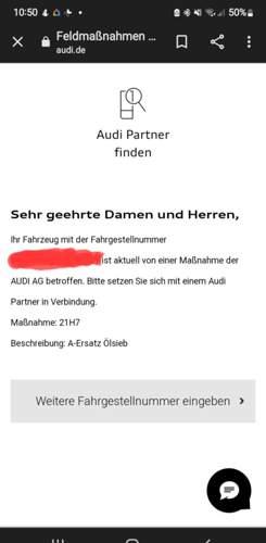

meiner ist lt. Audi Webseite auch betroffen,
wer übernimmt denn hier die Kosten für die Reparatur?
scheint ja kein "offizieller" Rückruf zu sein,
da per Post habe ich nichts erhalten.
@gamer schrieb am 8. Mai 2022 um 17:29:42 Uhr:
Wo hast du das denn auf der Audi Webseite geprüft?
Edit: Ah dank Atomickeins Bild gefunden: Audi Feldmassnahmen
