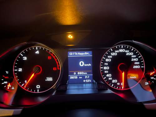

Hallo in der Runde, heute Morgen ist bei mir leider nach insgesamt ca. 200 KM nach dem Update die Motorkontrollleuchte angegangen. Bin jetzt im Autohaus mal schauen was dabei rauskommt.
Info: Ich habe die Information erhalten, dass das Teil 03L129711E bestellt wurde und ersetzt werden muss, da der Potentiometer einen Fehler meldet. Da ich noch über eine CarLife Plus Versicherung verfüge, wird morgen eine Garantieanfrage gestellt, einschließlich der entsprechenden Selbstbeteiligung. Die Reparatur ist für Donnerstag geplant, da das Teil derzeit im Rückstand ist.
… zu deutsch, hat nix mit dem Update zu tun??? Oder doch? Das ist es doch was viele hier interessiert 🙂
Der Defekt ist auf Verkokungen zurückzuführen. Aufgrund des Alters und der vorhandenen Kilometerleistung konnte jedoch kein direkter Zusammenhang mit dem Update als Ursache diagnostiziert werden. Dennoch habe ich ein ungutes Gefühl – mein Eindruck ist, dass das Update den Verschleiß möglicherweise beschleunigt hat. Beweisen lässt sich das jedoch nicht.
Das 03L129711E ist eine Ansaugbrücke/Saugrohr, welches offenbar bei dir zugekokt is (voll mit Ölkohleresten usw.). Ohne dem Update war offenbar der Grenzwert höher bis zur Fehlermeldung.
Dazu gibts reihenweise YouTube Anleitungen zu Zustand, Gründe und Reinigung. Eine Sauarbeit. Liegt m.E. am Fahrprofil und Stadtverkehr. Da verkohlt das schneller als bei Langstreckenjägern. Meines is z.B. blitzeblank und das nach 330k. Bin selbst erstaunt.
Das Teil ist nun gewechselt. Hab heute das Auto wieder bekommen. Fährt wieder ganz normal. Ich hoffe das bleibt so.
