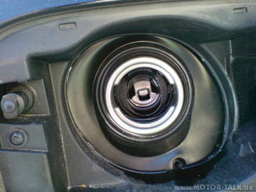

ich habe seit ein paar Wochen einen neuen A4 2.0 Diesel und noch 3 Kanister mit Diesel in der Garage stehen, die weg müssen. Wegen diesem Fehlbetankungsschutz bekomme ich den Rüssel nicht rein. Gibts da einen Kniff, den zu öffnen oder muß da im Schneckentempo der Sprit an der Sperre vorbei eingefüllt werden?

Handelsüblicher Trichter?
Der Schutz scheint nur mit einer Diesel-Zapfpistole aufzugehen...
Schutz? Sowas hab ich nicht! Muss wohl neu sein. Oder hast du dir das selbst reinmachen lassen?
Aber ich würd dir auch zum trichter raten
Vermutlich verwendet Audi das gleiche Prinzip wie BMW und das Auslaufrohr deiner Kanister ist zu klein.
Aufbau Fehlbetankungsschutz
Ich würde ebenfalls, wie bereits vorgeschlagen, einen Trichter verwenden.
Scheint das gleiche System wie BMW zu sein. Entweder gibts nen Kniff die Sperre aufzubekommen (s. Foto) oder man muß in kleinen Schritten auffüllen (dicke Arme vorausgesetzt).

Wenn ich die Anleitung auf Heise richtig interpretiere,
müss der Einfüll-Schlauch nur Breit genug sein, um die Sperre Frei zu machen.
Man könnte ein Isolierband um den Einfüller wickeln bis er dick genug ist.
Keine Ahnung ob man das riskieren kann?
Jemand ne andere Idee?
Gruß Robert
Es gibt übrigens auch direkt was vom 🙂
den Betankungsadapter T40256 für Fahrzeuge mit Fehlbetankungsschutz.
Einfuelladapter

Als normales Zubehörteil kann der Adapter nicht bestellt werden. Bekomme am Montag vom Werkstattleiter Bescheid, ob sie dieses "Werkzeug" auch für Kunden bestellen und zu welchem Preis.
