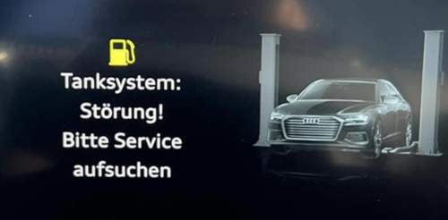

Habe vor 6 Wochen die Maßnahme durchführen lassen .
Gestern dann plötzlich die Fehlermeldung : Tanksystem Störung! Bitte Service aufsuchen. ( Reichweite noch 120km)
Nach dem erneuten starten vom Motor kam die Meldung :
Bitte unverzüglich tanken .0km Reichweite.
Han dann paar Liter getankt, Anzeige jetzt bei 70 km .
Heute Morgen keine Fehlermeldung mehr , Reichweite immer noch bei 70km ….
Mal schauen was die Werkstatt sagt ….
35009c0c-934e-40fa-84d1-d7e9685ffec7
Werkstatt sagt das der andere Tankgeber wohl hinüber ist . ( also nicht der von der Maßnahme)
Sollte der wirklich defekt sein muss der komplette Tank erneuert werden …..
