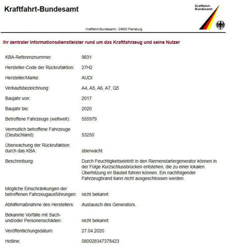

Themenstarteram 11. Mai 2020 um 15:44
Laut KBA vom 27.04.20 gibt es für auch für den 4K einen Rückruf Nr. 9831 wegen Feuchtigkeitseintritt und Brandgefahr im Riemenstartergenerator:
https://www.kba-online.de/gpsg/auskunftServlet
Weiß jemand Näheres bzw. sind Vorfälle hier im Forum bekannt?
Bei Audi soll die Aktion die Nr. 27H2 haben.
Der 2. Rückruf vom 14.04.20 betriff die Entriegelung der Rückbank KBA Nr. 9712 (aber wohl nur Limousine)
KBA 9831
.....  nein, die Aktion 27H2 betrifft nur die Fahrzeuge mit Mild-Hybridsystem und Zweiliter-TFSI Motoren...

ggw. Status/Info dazu im erWin Stand heute ist übrigens...
Feldmaßnahme Rückruf 27H2
TPI 2058166/2 Freigabedatum: 07.05.2020
Ersatz Startergenerator
Technischer Hintergrund
An Audi Fahrzeugen eines bestimmten Fertigungszeitraumes kann es zu einem Feuchtigkeitseintritt des Riemenstartergenerators kommen. In der Folge kann es unter ungünstigen Umständen zu chemischen Reaktionen und dadurch ausgelöst zu einer lokalen Überhitzung im Bauteil kommen. Auch ein nachfolgender Fahrzeugbrand kann dann nicht ausgeschlossen werden. Dies kann auch bei einem länger abgestellten Fahrzeug auftreten.
Kunden-Benachrichtigung
DEUTSCHLAND: Zum Aktionsstart werden die Halter der in Deutschland betroffenen Fahrzeuge direkt durch die AUDI AG benachrichtigt. Die Anschriften hierzu haben wir vom Kraftfahrt-Bundesamt (KBA) erhalten.
