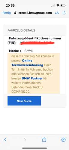

Wie schon an anderer Stelle geschrieben wurde, gibt es (wohl im gleichen Zusammenhang) einen neuen, zusätzlichen Rückruf, unser iX1 hat jetzt zwei:
Befundnummer Rückruf 0034670200, 0034740200.
Ich vermute mal, dass der neue Rückruf die "Überwachungs-Software" für das Bremsenproblem sein könnte.
Wir haben den ersten Rückruf auch immer noch nicht durchführen lassen können, angeblich wegen Teileverfügbarkeit. Schon erstaunlich dass selbst nach 6 Monaten immer noch nichts vorwärts geht.
Bei uns jetzt auch:
Verbesserungscodes: 0034670200, 0034740200

Ich war gestern beim Händler/Niederrlassung. Die sagen, es ist nichts mehr offen bei mir. Nun bin ich verwirrt. :-)
Der Onlineservice sagt mir, es ist was offen…
Der 0034740200 betrifft ebenfalls das Softwareupdate für die IB, das wurde bei dir ja wohl gemacht?

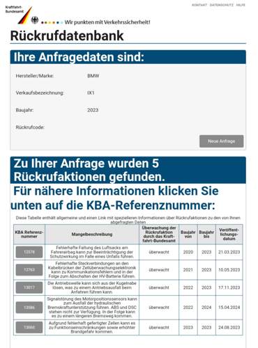

Habe soeben mal auf die KBA Seite nachgesehen,dort gibt es für den BMW IX2 20,Ezl 6/24 eine Mängel Anzeige:
Aufgrund einer fehlerhaften Verriegelungder Rückenlehne des Fahrersitzes kann es zur erhörter Verletzungsgefahr bei Unfall Eintritt kommen,vom 23.7.24
Habe bei BMW vor Ort nachgefragt ,die kennen das nicht und müssen selbst nachfragen.
Hat schon jemand das machen lassen?
Gruß Klaus
@lookslike schrieb am 22. August 2024 um 10:38:11 Uhr:
Das denke ich auch. Vermutlich gibts da Probleme mit der Aktualisierung.
