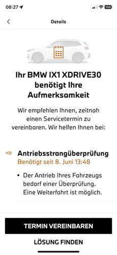

Hat schon jemand so eine Meldung im App bekommen?
Nein. Ich habe aber meinen ix1 30 heute wieder mal abgegeben wegen den Vibrationen Antrieb ..... Vl wird endlich etwas unternommen seitens BMW
Nein, bei mir ebenfalls negativ.
