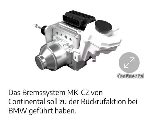

Wie kommst du auf Hydroaggregat?
Es geht um Elektronik und fehlerhafte Signale.
Und ja, Continental hat's verbockt.

Ja, das "integrierte Bremssystem" - das ist ein Bauteil. Siehe Artikel in der AMS.
Nicht die ganze Bremsanlage.
Nach meinem Verständnis handelt es sich um ein Kommunikationsproblem auf einem Fahrzeugbus. Das kann durchaus Hardware betreffen, nämlich entsprechende Busteilnehmer. Ich habe das Schreiben bei Fahrzeugübernahme erhalten. Und nein, ich bin auch nicht begeistert.
Also doch keine "Elektronik", sondern ein Bauteil aus Alu und Kunststoff, ähnlich den frühren Hydroaggregaten.
