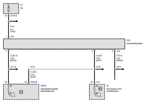

Hallo, ich fahre den BMW 320d touring, 150 PS, Bj. 07/2005.
Nun ist mir passiert, das wenn ich den Schlüssel ins Zündschloss stecke, beide Hecklampen und die obere Bremsleuchte konstand aufleuchten.
Das Licht ist jedoch am Schalter vorne aus und die Frontscheinwerfer leuchten auch nicht. Im Cockpit wird auch angezeigt, das die beiden hinteren Lampen leuchten. Wird der Zündschlüssel abgezogen, leuchten die Lampen auch nicht mehr.
Wie müsste ich hier vorgehen, um den Fehler zu lokalisieren?

Wie sehen denn jetzt, mit dem neuen Bremslichtschalter, die "Digitalwerte 1" im Diagnoseprogramm aus. In deinem alten Post sieht man das der Bremslichtschalter betätigt ist (siehe Bild). Ist das mit dem neuen auch so?
Dann die Eingangsspannung des Bremslichtschalters direkt am LSZ (Lichtschaltzentrum) messen. Ist der angezeigte Wert im Diagnoseprogramm kompatibel mit der Anzeige des Messgerätes oder zeigt die Diagnose den "Status Bremslichtschalter" immer als akitv an? Dann wird vermutlich innerhalb des LSZ ein Defekt vorliegen.
Das Messen am Bremslichtschalters ist es anscheinend nicht so einfach. Der Bremslichtschalter ist leider kein mechanischer Schalter sondern arbeitet mit Hallgeber(n). Informationen über die beiden Signale S_BLS bzw. S_BLTS habe ich keine gefunden.
In den Tiefen des WDS habe ich die folgende Info gefunden, siehe Bild. Die Beschreibung deckt sich mit deinem Fehlerbilld. Soweit so gut, nur was ist damit gemeint?
Der Fehler könnte also auch in der Spannungsversorgung des Bremslichtschalters liegen (Sicherung, Zündanlassschalter) oder es ist der Schalter selbst.
Bremslichtschalter-selbstdiagnose
Bremslichtschalter-verkabelung

Nun ja, ich habe noch mal einen reset gemacht und alle Punkte noch mal durchgemessen, bzw. geprüft. Dabei ist folgendes aufgefallen.
Bei der ersten suche nach dem Fehler mit dem defekten Bremslichtschalter, wurden auch die Si. gezogen und gemessen. Dabei mußte es mir passiert sein, das ich eine 5 Amp Si. auf einen freien Steckplatz gesteckt hatte. Also der Stromkreis war offen. Den Fehlerspeicher hatte ich davor ausgelesen !
Dann wurde der neune Bremslichtschalter montiert und der Fehler war der gleiche. Auch ein nochmaliges auslesen des Fehlerspeichers zeigte den gleichen Fehler an ! Nur weil eine 5 Amp Si. nicht an Ihrem Platz steckte.
Also war es ein Fehler in der Versorgungsspannung eines anderen Stromkreises.
Der Fehler wurde zwischenzeitlich behoben. Also neuer Bremslichtschalter und die 5 Amp Si. dahin gesteckt, wo sie auch hingehörte.
Ergebnis: Alle 3 Bremslichter leuchten wieder bei druck auf die Bremse wie es auch normal ist.
Also war, wie von Anfang an vermutet, der Bremslichtschalter der Übeltäter!
