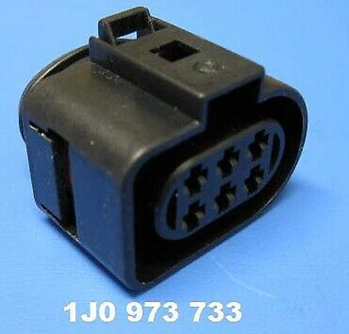

Hallo. Ich habe bei meinem b7 das selbe problem
Musste auch feststellen das die Stecker Linke Seite angeschmiert sind. Wollte neue Stecker verbauen die gibt's aber nur mit komplettem kabelbaum für das Heck. Meine Frage ist. Wie ist die teilenummer dafür?
Ich könnte welche gebraucht kaufen. Ist das der richtige?
Wie sieht denn der Stecker vom SW aus? Bitte mal Bild von obenauf die Pins.

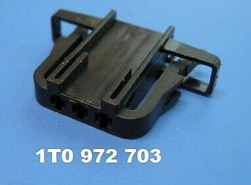

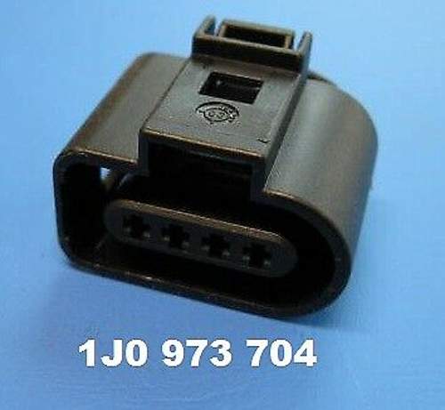

Teilenummern der Stecker für die Rücklichter des B7
6 poliger-Stecker Rücklicht außen Limousine: 1J0 973 733
2 poliger-Stecker Rücklicht innen Limousine: 038 972 702
4 poliger-Stecker Rücklicht außen Avant: 1J0 973 704
3 poliger Stecker Rücklicht innen Avant: 1T0 972 703 bzw. 3B0 972 703
Fotos im Anhang ...
Bei dem Masse-Problem am Rücklicht ist es keine richtige Lösung einfach den Stecker zu tauschen - der Masse-Übergang im Stecker bleibt zu klein und wird wieder zu einem Problem werden.
Schau mal die Fotos hier: KLICK
1j0 973 704
1j0 973 733
1t0 972 703

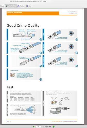

Hatte 2015 genau so einen Stecker hier erworben und am linken Rückllicht neu gemacht. Vorgestern kam die Lampenkontrolle (Stopplicht links). Leuchtmittel zwar bei der Gelegenheit auch gleich erneuert, aber ich habe einen Wackler in für das Rücklicht/Stopplicht versorgenden Zuleitung.
Ich vermute, dass ich selbst damals diese Leitung in diesen Pin/Steckfederkontakt mit einer Zange eingelegt und befestigt hatte. Aber ich kann mich auch nicht mehr richtig erinnern, ob es nicht doch ein fertiger Stecker mit vier Leitungsenden war, die ich dann einfach an die Leitungen vom Auto angelötet hatte. Immerhin war damals dieses Teil 8,99 teuer (kostet jetzt 4,75).
Jedenfalls überlege ich, ob ich diesen Stecker (ebay-Link) kaufe und den dann selbst konfektioniere oder ob ich diese vier Metallstifte, die mit den Leitungen verbunden werden, einfach schon fertig konfektioniert kaufe. Wie lautet eigentlich die korrekte Bezeichnung für diese vier Pins?
(*) wie heißen diese Metall
Ich denke, Du meinst diese gelben etwa 50cm langen Reparaturleitungen mit Kontakten an beiden Enden. Sowas hier.
Genau die! Danke Dir vielmals! 🙂
(Da Du Dich ebenfalls um den Namen dieses Metallteils herumdrückst, nehme ich jetzt mal an, dass Du adhoc auch nicht die zutreffende Bezeichnung für dieses Metall-Dingens weißt, oder?)
Das Kabel nennen sich Einzelleitung, allgemein auch Reparaturkabel genannt. Die Metallteile sind im Prinzip Steckschuhe für Steckergehäuse. Der Verkäufer aus meinem Link hat folgende Beschreibung dazu:
