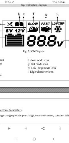

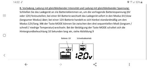

Hab’s vergesst es, ich schließe das Gerät mal an. Tja hört bei 6,6V auf zu laden.
Somit kann ich nicht mal OBD ausprobieren, weil die Zündung nicht geht ^^.. Ne neue Batterie würde mir ja auch nur bedingt helfen.. Mist
Das Ladegerät hat eine 6V Batterie erkannt im Automatik Modus. Schalte um auf 12V
Das ist mir klar, aber ich wiederhole mich nur ungern, auch wenn ihr alle nur helfen wollt, aber ich kann das am Ladegerät nicht ändern und umstellen.

Nach dem anklemmen vom Ladegerät. Und starten des Ladevorganges muss man mit Mode umschalten können. Oder warte auf dein neues. Laut YouTube kann man umschalten. Da sieht man auch schön wie ss geht
Das kannst du aber nur umschalten, wenn du eine Spannung höher 7V hast, ich zeig dir ja im Video, dass ich nichts umstellen kann. Ja, aktuell kann ich nur auf das neue Gerät warten, hoffen das ich da das überbrücken kann und dann per OBD etc gucken ob ich eventuelle Verbraucher habe. Mich wundert nur, was ist in der Tür, was mir die Batterie in 2 Tagen leer saugt. ??
