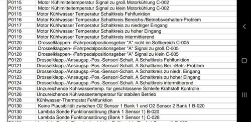

Heute nach dem Reifenwechsel dann Fehler P0120. Kann ich mir ja nicht erklären, also Batterie gemessen. 12.1V.
Kurz wieder gefahren, Lademanagement zeigt durchgehend 14V+ an, also lädt.. jetzt war Sie bei 12.42V.
Hängt jetzt am Ladegerät, aber ich glaub die hat einen weg und somit bekommen andere Sensoren Fehler etc.
Lade sie gerade um zu testen ob P0120 nur nen Spannungsfehler war, aber die neue ist schon bestellt, das mir zu doof.

Da steht ja auch was von Fahrpedalpositionsgeber - evtl. das bekannte Problem mit dem Gaspedal?

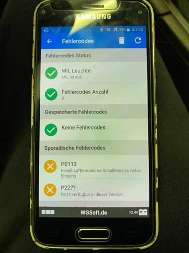

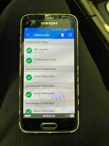

Nee, das scheint eine alte Liste zu sein, das Lesegerät in der Werkstatt und auch mein OBD spucken da LMM Sensor Fehler aus.
Jetzt ist er gelöscht und hab nach nen paar Starts nicht wieder daher kein Screenshot zur Zeit möglich .

Als das passiert ist, war aber keine Kontrollleuchte an und auch die 4 Starts danach war nichts zu sehen. Ich werde das mal beobachten
Jetzt beim 3. Start nacheinander hat er sich kurz geschüttelt, aber keine Fehler und dann wieder normaler ruhiger Lauf
