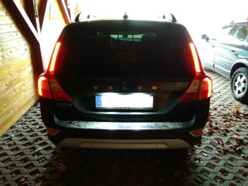

Habe meine Rückleuchten vom V70 III pre-facelift modifiziert. Jetzt leuchten auch die senkrechten Leuchten in der Heckklappe. Sieht gut aus,geht schnell und kostet 35 €. Schaut euch den Link an. Vielleicht ist das ja eine Alternative zu den teuren Facelift Rückleuchten......

Also mein Modul kam auch und ich habe es heute, trotz orkanartigen Sturmböhen eingebaut. Ich finde es klasse 😎😎😎
Nachher
Vorher
Ich hab es auch gemacht.
Nochmal danke an Claus aus Österreich.
