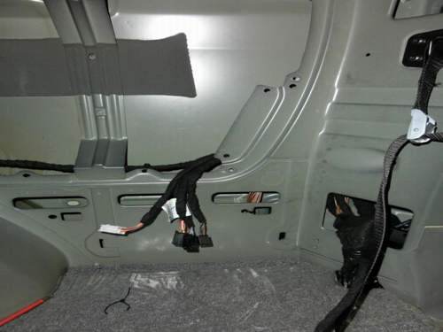

mir ist folgendes Missgeschicke passiert: als ich ein Boot aus dem Wasser ziehen wollte hat die Handbremse versagt und der Wagen rollte rückwärts ins Wasser. Das Wasser stand bis zu den Rückleuchten. Nunja, Boden raus genommen und Heizlüfter rein, Auto ist trocken und bis jetzt kein modriger Geruch (nach 2 1/2 Wochen, toi toi toi).
Problem ist jetzt, das die Rückleuchten nacheinander ausgefallen sind, als ich das bemerkte schaltete ich die Nebelleuchten an, diese waren dann nach 2 Stunden auch ohne Funktion.
Die Birnen sind gewechselt, Blinker, Stopplicht und Rückfahrlicht funktioniert einwandfrei, Rücklichter und Nebel ohne Funktion. Steuergerät gibt auch entsprechende Fehlermeldung.
Nun die Frage: gibt es weiter vorn im Fahrzeugboden noch eine Steckverbindung außer der ganz hinten die evtl voll Wasser ist und einen Kurzschluss produziert? Oder ist das Lichtsteuerteil hinüber? Kann man das irgendwie überprüfen? Bin wirklich aktuell sehr ratlos und gerade in Italien unterwegs, natürlich nur tagsüber.

Steuergerät hab ich gefunden, kam auch direkt Wasser rausgelaufen. Steck ich das testweise einfach ab? Sind 3 Stecker dran
Ja, mach die 3 Stecker ab und guck mal was passiert. Das STG offnen und mit heizluft Föhn vorsicht trocknen.
Hab's ab gehabt, dann hatte ich aber gar kein Licht mehr hinten. Aufgeschraubt und gesäubert, aber Ergebnis wie vorher.
Eins der Kabel muss ja das Signal von vorn abgreifen, nur welches? Dann könnte ich das stg einfach raus nehmen oder?

Ist das STG von MB oder nachtrust hersteller? Du hast 3 Stecker.. Bei mir sind 4 Steckern dran. Machen die beide Kabel zum jeder Ruckleuchte erstmal Seine weg zum STG und geht dann wieder zum Ruckleuchte? Original STG lauft uber CAN
Das hab ich leider nicht ganz verstanden. Es handelt sich um ein Nachrüst Gerät. LG Marcus
