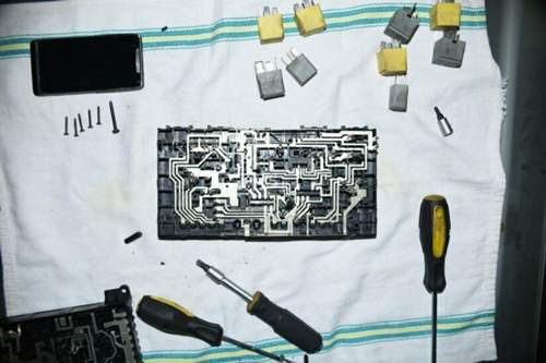

ich habe ein Problem mit meinem VorMopf Viano.
Die Scheibenwischer vorne sind ohne Funktion.
Die Situation sieht folgendermaßen aus:
Kabel vom SRB zum Wischermotor = GUT
Kombihebel = GUT
K2 & K3 = GUT
Aber das SRB schaltet keinen Strom auf den Wischermotor.
Am Wischermotor habe ich nur Masse anliegen und 12V für die Nullstellung.
Die beiden anderen Pins sind jeweils unbestromt.
Deshalb habe ich den Verdacht, dass das Problem im SRB ist.
Meine Frage lautet:
Ist NUR das SRB für den Wischer zuständig,
oder steuert das SAM die Wischerfunktion auch?
Wenn das SAM beteiligt ist, dann kann es nämlich auch daran liegen, und nicht nur am SRB.
Wo kann ich einen Stromlaufplan finden?
Mein ESP Steuergerät bekommt nämlich auch keinen Saft
und dieses wird ja ebenfalls vom SRB oder SAM gespeist.
Vielen Dank im Voraus für eure Hilfe!

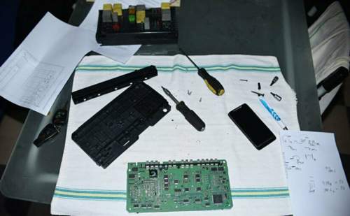

Habe nun alles von A bis Z durchgemessen und bin noch verwirrter als früher.
Ich habe auch SRB und SAM zerlegt und keine Unauffälligkeiten festgestellt.
Entweder es ist ein interner Fehler im SAM oder ich bin bekloppt.
Wenn ich im SAM Fehler auslese werden mir Fehler auf beiden Wischerrelais angezeigt.
Die Relais sind aber funktionstüchtig. Der Fehler ist aber noch tückischer!
Das Problem bei mir: statt + liegt auf den Relais Masse an.
Dabei schaltet auch das SAM die Relais gegen Masse.
Somit hab ich keinen Steuer-Strom auf den Relais.
Und auch der Wischermotor bekommt nur Masse statt + (wenn ich das Relais manuell überbrücke).
Kann durch einen internen Fehler im SAM Masse und Plus vertauscht worden sein?

Und noch schlauer wurde ich, als ich das SRB aufgemacht habe und die Stecker/ Relaisbelegung aufgeschlüsselt habe.
Aber das SAM bleibt mir noch immer ein Rätsel.
Daher hab ich mir jetzt erstmal ein gebrauchtes SAM/ SRB und einen neuen Wischermotor bestellt.
Hoffentlich hat der Spuk dann ein Ende.
Mal kurzes Update: Fehler lag am Wischermotor.
