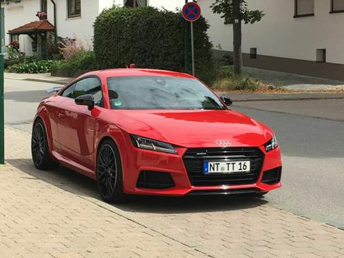

auch ich möchte mich mal kurz vorstellen.
Heiße Jürgen und bin im zarten Alter von 68 Jahren.
Ich habe mir vor 2 Jahren meinen TT 8S Competition in rot erst geträumt, aber dann doch gekauft.

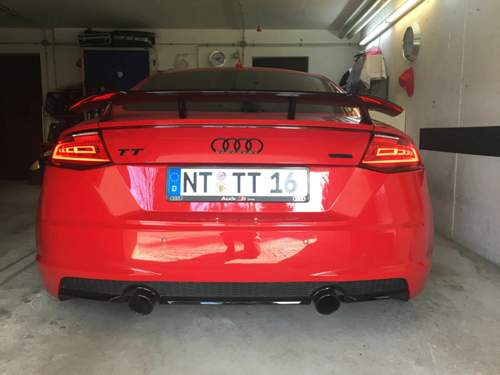

Jetzt am Samstag habe ich die Oled Rückleuchten eingebaut, es ist der Hammer.
Ausbau der alten Leuchten ist einfach. Den Kleber oben von der Plastikabdeckung vorsichtig lösen und die 3 Druckpunkte mit einem dünnen Plastikstab vorsichtig heraus hebeln.
Mein Anschlusskabel hatte wie die Oled Leuchte 8 Pins.
Der Ausbau ist etwas tricky.
Hinter der Plastikabdeckung die 2 Schrauben lösen und dann die Leuchte mit den 2 Nippeln vorsichtig nach hinten heraus ziehen, ist etwas fummelig.
Die Verbindung zusammen stecken und das Spaltmaß mit an der Leuchte vorhandenen Rändelschraube einstellen.
Rändelschraube beim Einstellen nicht zu weit herausziehen, sonst fällt sie ins Ungewissene.
Aber dann kommt die wahre, helle Erleuchtung.
Gruß Jürgen

Gratulation, sieht toll aus! Mein Competition ist Nanograu, hat allerdings keinen feststehenden Spoiler. Was hat dich der Spaß gekostet?
Hallo Boso900,
vielen Dank.
Ich hatte diese Rückleuchten in Ebay-Kleinanzeigen entdeckt.
Du wirst es kaum glauben: Beide Rückleuchten 1528,90 Euro, NEU!
Zuerst war ich auch natürlich skeptisch, da sie um die 3000 Euro angeboten werden.
Habe dann aber mit dem Verkäufer telefoniert und einen sehr guten Eindruck von ihm bekommen. ( Kleinunternehmer mit sehr guten, vielen Bewertungen).
Gruß Jürgen
Blinker ist dynamisch angesteuert?
Ich habe das Angebot auch schon mal angeschaut, finde ich trotzdem noch sehr teuer.
Blinker ist dynamisch angesteuert.
