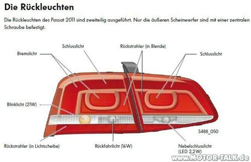

Soweit ich weiss sind die Rückfahrleuchten auch bei den normalen Rückleuchten als LED ausgeführt. Somit kann man die Leuchtmittel nicht austauschen.
Gruss
StevieC
Für die normalen Rückleuchten stimmt das schon mal nicht. Und auch die LED-Rückleuchten haben mit hoher Wahrscheinlichkeit keine LED-Rückfahrscheinwerfer. Ich lass mich aber gern eines Besseren belehren.
Und soweit ich weiss, gibt es überhaupt nur beim aktuellen Phaeton und bei Porsche LED-Rückfahrscheinwerfer.
Gruß DVE
Rueckleuchte-passat-b7-standard

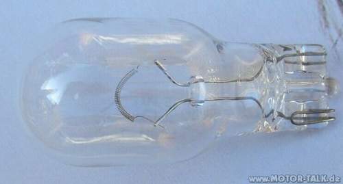

die LED Rückleuchten haben das gleiche Rückfahrlicht mit 16W. Was kann man da machen, ich finde die Rückfahrleuchten auch etwas dunkel?
Was für ein Typ ist es genau, W16W?
W16w

hier gibt es eine w16w in LED;
http://www.benzinfabrik.de/.../
Gruß Robert

Es dürfen nur Leuchtmittel verbaut werden, welche vom Hersteller vorgesehen sind. Das 16 W Leuchtmittel durch ein 21 W Leuchtmittel auszutauschen ist also nicht erlaubt.
[/spielverderbermodus]
Das ist halt das aktuelle VW-Design. Es werden jetzt wieder auf beiden Seiten Rückfahrleuchten verbaut, dafür sind die gefühlt nur minimal heller als Positionslichter....
