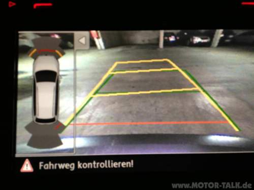

Liebe Foristen,
bisher dachte ich, meine Rückfahrkamera mit RNS 315 sei in der Dunkelheit komplett unbrauchbar. Kontrast und Helligkeit waren bereits auf den maximalen Wert eingestellt - das Bild zeigte aber kaum Details (siehe erstes Foto; der Lichtschalter ist hier auf "AUTO" eingestellt).
Nun habe ich per Zufall bemerkt, dass wenn man im Dunkeln mit ausgeschaltetem Licht (Schalter auf "0"😉 die Kamera nutzt, die Objekte im Display gut sichtbar werden (zweites Foto mit derselben Szenerie)! Schaltet man das Licht wieder auf "AUTO", so erscheint erneut die abgedunkelte Ansicht. Das ist alles sehr gut reproduzierbar.
Wenn es draussen hell ist, kann ein solcher Effekt übrigens nicht beobachtet werden. Die Helligkeit und/oder der Kontrast des Kamerabildes ändern sich hier nicht mit Einstellung des Lichtschalters.
Die Ausleuchtung hinter dem Wagen ist übrigens bei beiden Lichteinstellungen ähnlich.
Ich freue mich trotz des seltsamen Verhaltens natürlich, dass jetzt die Kamera mit dem kleinen Trick auch in Dunkelheit nutzbar ist. Aber dennoch: Ist das ein einfach behebbarer Fehler oder Stand der Technik?

Ich schätze mal das liegt an deiner silbernen Heckstoßstange, welche das Licht der Kennzeichenbeleuchtung so reflektiert, das die Kamera abblendet.
Hallo, casiosv - jetzt, wo Du's sagst, ist's natürlich klar! Daran liegt es. Also schwarz abkleben (oder lassen). Schade, dass die Kamera mit der Überstrahlung nicht zurechtkommt.
Vielen Dank.
Keine Ursache. Ob das wohl nur ein Problem bei hellen Lackfarben ist? Kann man evtl. die Kamera im vertikalen Blickwinkel einstellen (müsste dann auch wieder kalibriert werden)?
Das Problem reizt den Freak, sofort in die Dunkelheit hinaus zu stürmen und zu experimentieren...

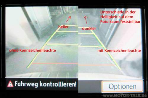

Ich habe einen normalen Lichtschalter, wenn ich das Licht anschalte, regelt das Steuergerät der Kamera die Verstärkung minimal herunter, d.h. das Gelände in 10 m Entfernung wird unmerklich dunkler, weil die Kennzeichenbeleuchtung über meine silbermetallic Stoßstange zu vermehrtem Lichteinfall führt. Der Effekt ist aber so minimal, dass man es erst beim genauen Hinschauen bemerkt. Das kann also bei dir nicht die Ursache sein. Ich habe auch gleich die Ansicht des Navis (Tag/Nacht/automatisch) verstellt - das hat keinerlei Einfluß auf die Helligkeit des Kamerabildes. Kontaktiere mal einen VCDS-User - ich vermute, dass ein Steuerbefehl für das Automatiklicht das Steuergerät der Kamera stört.
Viel Erfolg - mal sehen, was die anderen für Lösungen anbieten.
Gruß Klaus
Hier noch das Foto zum unveränderten Bild mit und ohne eingeschaltetem Licht.
Dscf0579w
Bei deinem Foto sieht es aber nach etwas mehr Umgebungslicht aus.
Für mich schaut es so aus, als wenn der Rückfahrscheinwerfer nicht geht. 😕
