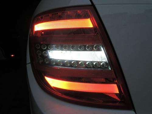

Gibt es die Möglichkeit das Rückfahrlicht bei der Cklasse zu tauschen?
habe eine aktuelle Eklasse gesehen, da knallen die Leds der Rückfahrscheinwerfer ganz gut! Vor allem nachts während ich in die Garage fahre wünsche ich mir hellere LEDS.
Welche fassung haben die Leuchtmittel? Hat jemand schonmal die birnen getauscht?

Werden grundsätzlich alle Leuchtmittel überwacht.
sh...it 😁 kann man das rauscodieren?

Ja, brauchst auf jeden Fall mit Csnbuss...ich würde dir Cree LEDs empfehlen, mehr holst du nicht raus als mit denen.

Mit ext. Widerstand ist doch Kacke
Jemand hat es in einem anderen Thread geschrieben, dass er die ohne ext. Widerstand verbaut hat.
Ich habe die von Osram eingebaut, kaltweiss, und die funktionieren super. Ohne ext. Widerstand und sind deutlich heller als die Glühbirnen.

Hallo, ich habe auch die LED´s von Hypercolor drin.
Ich habe mir jetzt hier nicht alles durchgelesen, aber ein paar sachen wollte ich hier mal aufklären.
Die LED´s werden in Deutschland hergestellt und nicht wie hier irgendwo behauptet in China. Ich selbst war auch schonmal bei Hypercolor, da sie ihren Stand nicht weit von mir entfernt haben.
Ich selbst habe mein Ganzes Auto und mein vorheriges Auto mit Hypercolor LED´s umgerüstet. Kaputt gegangen ist in der Zeit nicht eine einzige LED, was ich von China Zeugs nicht behaupten kann.
Natürlich sind die LED´s nicht legal, weil es eben LED´s sind. Aber zumindest kann ich ruhigen gewissens sagen, das sie nicht mehr blenden als die normalen.
Sie bringen etwas mehr Ausleuchtung, aber auch nicht sooo ganz viel. In meinem s202 haben sie damals mehr gebracht. Das lag da dran, das die Lampe an sich, für´s Rückwärtsganglicht größer war.
Die Rückleuchten sind auch überwacht. Ich habe aber trotzdem, die ohne Widerstand verbaut. Die fehlermeldung kommt bei mir erst sehr spät. Eigentlich nur, wenn ich den Rückwärtsgang ziemlich lange drin habe, um mir die LED´s von hinten zu begutachten. Beim Ausparken oder längeren langsamen fahrten, rückwärts aus irgendwelchen Einfahrten heraus, kam nie eine Fehlermeldung. Also kurz um: Im normalen betrieb kam es bei mir, nie zu einer Fehlermeldung.
