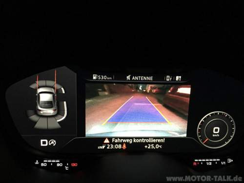

Sagt mal, weiß jemand wie groß der Winkel des angezeigten Bereichs hinter dem Fahrzeug mit der Rückfahrkamera ist?
Wenn man aus eine schmalen Einfahrt oder Garage rückwärts raus fährt, bringt die dann etwas? D.h. sieht mach auch hinten nach rechts und links noch etwas? Hat evtl. jemand mal gerade ein Foto von der Ansicht?
Dann würde das für mich auch einen Vorteil bedeuten, ansonsten nicht unbedingt ...
viel winkel hat man da nicht, finde ich.

@M0D0 schrieb am 30. November 2015 um 22:01:51 Uhr:
Weiß jemand zufällig, ob beim Parkassistenten (hat er wohl eingebaut) die kompletten Seiten von den Sensoren erfasst werden oder ob es da immer so eine Stelle gibt wie auf dem Bild (vorne rechts) die nicht erfasst wird?
Mhm, viel Winkel hat die Rückfahrkamera da wirklich nicht ...
es gibt immer ein Punkt der nicht erfasst wird; technisch auch nicht anders möglich
aber er würde eh erfasst werden im normalen Parkvorgang früher oder später; keiner von uns kann 90°C quer parken ;)
auch der Q7 nicht der eine mitlenkende Hinterachse hat ;)

Mir geht es aber genau um die Situation wie im Bild in M0D0s Galerie (z.B. Trägersäule im Parkhaus wenn man direkt nebendran steht oder irgendwelche Pfosten / Begrenzungen auf einem Parkplatz direkt vorne neben dem Fahrzeug).
Wenn man schon (unschöne) Sensoren rund ums Auto hat wäre mir es lieber es würde der Gesamte Bereich erfasst ...
