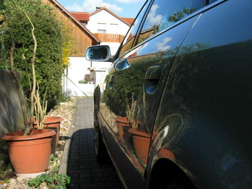

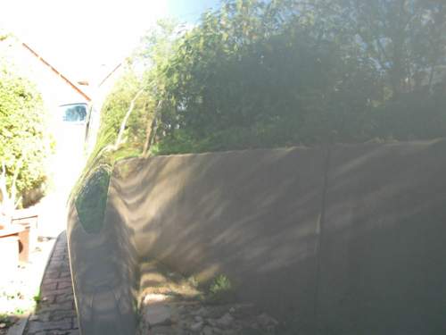

Habe meinen Dicken gestern Abend vom aufbereiten wieder abholen können.Und die 80Euro für 4.5h Arbeit haben sich richtig gelohnt.Die ganzen feinen Kratzer sind verschwunden und das Blechkleid strahlt wieder richtig schön.Hab eben mal ein paar Bilder gemacht.Hoffe es kommt gut rüber was ich meine.
Das 1. und 2. Bild ist Seitenwand links
3.Bild ist das Dach
4.Bild ist Seite
Img-0242
Img-0243
Img-0244
Direkt nach der Aufbereitung sieht es immer gut aus (den wahren Lackzustand erkennt man übrigens am einfachsten in der prallen Sonne), die Frage ist wie es nach 2-3 Wäschen ist. Viele die günstig arbeiten verwenden stark silikonhaltige Polituren, die die Kratzer auffüllen und so verschwinden lassen, weiterhin entsteht enormer Glanz. Bei den nächsten Wäschen werden dann die Füllstoffe aus den Kratzern ausgwaschen und es sieht so aus wie vorher, manchmal sogar schlimmer. Berichte doch mal wie das bei dir ausschaut, denn 80 Euro erscheinen mir arg billig, alleine schon vom Zeitaufwand für eine saubere Politur kann das eigentlich nicht hinkommen, bei der Größe vom 4B sind normalerweise ab 300 Euro realistisch.
Also der jenige der mein Fahrzeug aufbereitet hat ist Lackierer und die sollten eigentlich nicht mit so nem Billigzeugs arbeiten.Die Aufereitung ist bei ihm in der Lackierei abgelaufen.Er hat meinen Dicken mit 3 verschiedenen Polituren bearbeitet und anschließend versiegelt.300 Euro sind eigentlich sehr realistisch aber da ich ihn sehr gut kenne und meine Freundin mit seiner Freundin zusammen arbeitet gab es einen Sonderpreis und ich mußte kein Material bezahlen.Er hat schon meiner Freundin ihren Golf3 vor einem halben Jahr teillackiert und aufbereitet und der sieht heute auch noch Top aus.Deshalb habe ich ihn meinen Dicken ja anvertraut.Aber ich mache gern in 3 Wochen nochmal neue Fotos um zu zeigen wie es aussieht.
