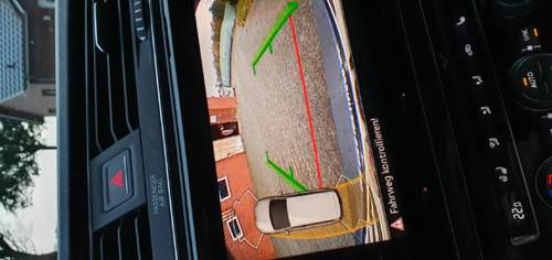

beim Thema RFK: hatte jemand schonmal Bildrauschen / Bildstörungen? Siehe bitte Bild.
Das waren jetzt zwei Einzelfälle, jeweils nach dem Start für einige Sekunden, danach war das Bild wieder normal. Beim zweiten Mal war ich vorbereitet und habe schnell das Handy gezückt bevor das Rauschen wieder verschwand.
Was würdet ihr machen? Ist das im Zweifel ein Garantiefall? Habe die 5-Jahres-Garantie.

Auf jeden Fall ist das was für die Garantie, das ist nicht normal das Bild. Bei mir startet er immer glasklar und auch für die kleine Kamera ist so ein Verhalten inakzeptabel.

Bekommst ein Update für dein Radio und gut ist.

Kann schon mit dem Radio zusammenhängen, der kriegt ja analoge Signale rein und diese Bildstörung sieht aus, als wäre er da minimal out-of-sync für eine korrekte Digitalisierung.

Ja, dein Radio schaltet nicht schnell genug auf den Bildkanal um. So war das bei mir.
Ich hatte beim einlegen des Rückwärtsgangs immer mal wieder kurz ein "Standbild". Ein Update vom Radio und alles war behoben.
Das war bei mir keine große Sache und in 15 Minuten behoben.

Ist das die high oder basic rfk?
Es ist die Low.

Mal ne Frage, wir haben den Touran mit Trailer Assist und RFK, d. h. afaik ja die bessere Variante. Hatten jetzt einen Q2 als Leihwagen, der schien mir ein deutlich besseres Bild zu haben, wird dort eine bessere Kamera verbaut als im Touran?
@flo105 schrieb am 13. November 2020 um 15:29:54 Uhr:

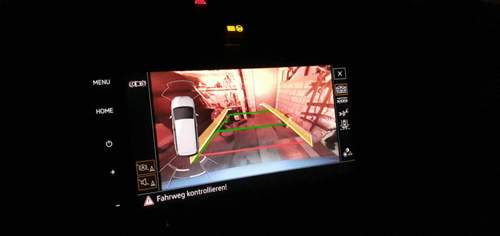

Die high hat doch auch die gelben einschlagslinien wie auf meinem Bild ersichtlich, warum dann trotzdem nur low rfk?
Wo sind die äquivalenten Unterschiede?
Weil die gelben Linien in der RFK high im Kamerabild sind. Habe spontan mal Foto in der nächtlichen dunklen Garage geschossen und angehangen
RFK High wegen Trailer Assist
