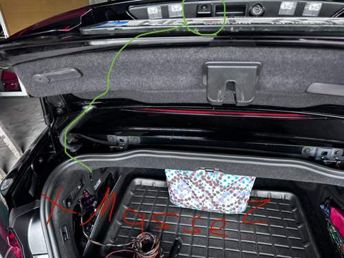

Hi zusammen,
An alle die schon einmal eine Rückfahrkamera nachgerüstet haben, ein - zwei Fragen :-)
Der Einbau der Kamera samt der kompletten Griffleiste war recht simpel und selbst erklärend. Die Verkleidung an dem Kofferraumdeckel ging recht einfach ab.
1. Ich habe mir die original Highline Rückfahrkamera bestellt und bin auf der Suche nach einem Massepunkt nahe dem Sicherungskasten im Heck. Möchte ungern ein Massekabel anschneiden und die Kamera anschließen. Wisst ihr wo ich fündig werde?
2. Wie habt ihr die Video und CAN Kabel nach vorne gelegt? Unter der Rücksitzbank und dann unter der rechten Fußverkleidung?
Muss man sonst noch auf irgendwas achten? :-)
VIELEN LIEBEN DANK!!!
[Von Motor-Talk aus dem Thema 'Nachrüsten Rückfahrkamera Cabrio' überführt.]
So Masse ist nun auch gefunden… war doch ziemlich offensichtlich 😁
Für alle die auch nachrüsten wollen, hier auch nochmal den Massepunkt und den Weg des Kabels nach vorne zum Handschuhfach.
Falls trotzdem noch jemand Tipps zum Anschließen oder Codieren hat bevor es weiter geht, immer her damit 🙂 werde es dann die kommenden Tage dokumentieren.
