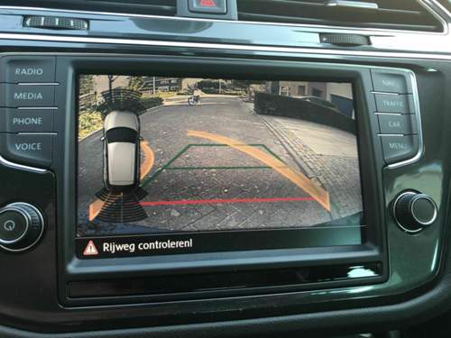

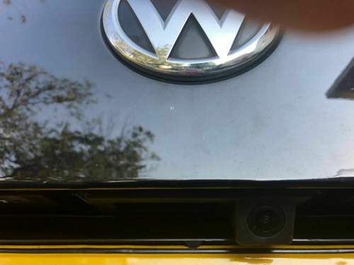

Hallo. Ich hatte ein RFK aus China gehold und installiert. Funktioniert perfekt auf dem Originalbildschirm. Kam mit Kabel und kurzes Handbuch. Innerhalb einer halbe Stunde verbunden und getest. Dann fest montiert in 3 stunden. Qualität ist gut, nur kein Sprühverbindung. Kein Programmierung erforderlich. Ist plug und play. Ich bin zufrieden. Tiguan 2017 mit DM.

Ja das ist er. Der CAN Verbindung macht man an dem großen Stecker im Handschuhfach. Einfach CAN Teil aus Stecker lösen und neue Stecker zwischen klicken. Ich führte das Kabel zur Heckklappe unter Langs auf der Beifahrerseite. 12V soll aus dem Sicherungskasten geholt werden, aber das war zu viel Arbeit für mich. Ich habe direkt auf Stecker in Handschuhfach gelötet mit extra Sicherung. Montageanleitung ist eine schlechte Kopie und beschriebt nur das elektrische teil im Handschuhfach. Ich denke, es wird nicht lesbar sein. Wird aber morgen scannen und posten.
Verschmutzung der Linse hat sich noch nicht gezeigt. Dies wegen des aktuellen schönen Wetters.
