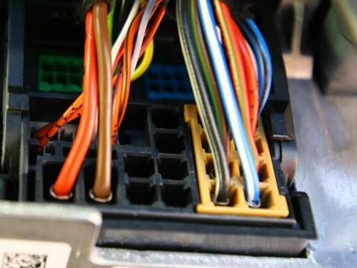

sind ja 5 Adern. 1x rot für strom, die zwei Adern aus dem Schwarzen Kabel und CAN high low verdrillt (orange)
wobei ich noch nicht weiß was beim can high und low ist.
S-l1600
pin 6 und pin 12 des grauen steckers wie auf dem Bild zu sehen ist. genau so ist es bei mir, Can H ist der br/vio bzw der orangene von der kamera
nach anschließen ist stg 6f vorhanden Fehler -nicht codiert- aber kein Fehler drin abgespeichert

Kabel sind alle vorne. nur das rote ist natürlich 10cm zu kurz, das muss ich noch verlängern.
Frage:
wie verbinde ich die zwei canbus (2+3) und das Rote + (1) Kabel am besten ?
Kabel durchschneiden und Löten will ich eigentlich nicht.
bei 4,5 sind stecker zum reinklicken dran

Neue Pins ankrimpen?
Oder nur Isolierung entfernen und anlöten.
CAN würde ich nicht per Stromdieb anzapfen, da bleibt kaum Querschnitt übrig sonst. Also ich entferne immer ca. 5mm der Isolierung Der Leitung dich ich abzweigen will, wickle dann ein paar mal das Ende der anderen Leitung darum. Dann Lötfett drauf und mit Lötzinn verlöten. Klebeband drum. Fertig - hält perfekt, reduziert den Querschnitt nicht.
Gibt es die überhaupt für 0,35mm2?
Strombieb ist eh immer ein No-Go.
ich crimpe die zusammen
