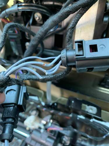

Moin. Seit heute funktioniert aus heiterem Himmel meine Rückfahrkamera nicht mehr: Rückwärtsgang eingelegt, Bild war kurz da und dann kam nur noch die Meldung: "Parkpilot zur Zeit nicht verfügbar". Habe die Kamera vor vier Jahren mit dem Kufatec-Satz selbst nachgerüstet und bis heute hat sie nie Probleme gemacht. Zusätzlich blöd ist, dass die Kamera im ausgefahrenen Zustand ausgefallen ist, sodass ich auch nicht die Kofferraumklappe aufmachen kann. Folgende Fehler zeigt mir VCDS an:

Meine Fragen:
Deutet das jetzt auf einen Kabelbruch des Dauerpluskabels hin oder eher darauf dass die Kamera selbst defekt ist? Kabelbruch würde ich merkwürdig finden, denn ich hatte die Heckklappe heute gar nicht aufgemacht und auf der Hinfahrt funktionierte die Kamera noch einwandfrei, ein Kabel erleidet doch nicht einfach ohne äußere Einwirkung einen Bruch? Und: Wie bekomme ich jetzt die Kofferraumklappe auf?
Wäre für Hinweise sehr dankbar!
Ich würde erstmal stecker und kabel bzw hinten einmal die Spannung messen
hatte aber beim B8b den gleichen Fehler mal -da war die kamera defekt , klappte auch nicht mehr aus
Kabelbruch kann durchaus sein oder die Elektronik in der Kamera. Wenn du die Sitze von innen umklappst, kommst du in den Kofferraum Und kannst hinter der Verkleidung die Notentriegelung ziehen. Dann Verkleidung ab und messen, ob Strom ankommt. Oder versuche mal auf der Fernbedienung die Kofferraumentriegelung Taste zu drücken und gedrückt halten, könnte auch funktionieren.
Vielen Dank für die Hinweise. Notentriegelung hat geklappt und den Übeltäter habe ich auch schon gefunden (Siehe Bild).Zum Glück ist das Kabel nahe am Stecker gebrochen. Ich hab allerdings kein Werkzeug um neue Kabelschuhe einzupinnen, der örtliche Boschdienst schiebt ihn morgen zwischen und macht mir den Stecker neu drauf, dann sollte hoffentlich alles wieder funktionieren.
0ee07efe-d144-4f43-a474-20d56678870d
Löten ?
Würde sicher auch funktionieren, der Meister bei Bosch meinte kompletten Stecker neu einspinnen wäre die saubere Lösung.
aber auch da musst du die kabel ja "verbinden"
daher absetzen ; löten oder mit sauberen lötquetschverbindern verbinden - fertig
Ja da kann ich scotty nur beipflichten eine lötverbindung ist immer die bessere art.
Wie gesagt zumal man ja eh mit neuen Pins oder Rep-Sätzen/-Leitungen wieder die Kabel verbinden muss
So, Kabel wurde etwas gekürzt, neue Kabelschuhe befestigt und in den Stecker wieder eingepinnt, RFK funktioniert wieder einwandfrei. Mit den Kabelbindern war ich jetzt etwas vorsichtiger, hatte ich wohl an einer Stelle zu straff angezogen sodass das Kabel zu stark geknickt wurde und dann mit der Zeit gebrochen ist. Ärgerlich finde ich, dass man die Blende für den Zuziehgriff (muss man ja zwingend entfernen um die Verkleidung der Heckklappe abzubekommen, weil darunter zwei Schrauben sind) immer gleich ersetzen darf, weil die Halteklipps bei noch so vorsichtiger Demontage wegbrechen. Naja, die 7€ sind zu verschmerzen, Hauptsache läuft jetzt wieder alles.

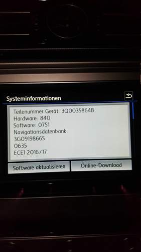

Moin Leute. Möchte mein nächstes Projekt starten. Easy open und vorfeldkamera ist erfolgreich abgeschlossen.
Jetzt RFK.
Passt die 3G0827469J Kamera zu meinen 5F?
Siehe Bild.
Es ist wohl die für Area V , kann die günstig bekommen . Und sie kommt auch aus einen Passat. Ich muss halt wissen ob die Cam mit meinen Infotainment zusamm passt.
