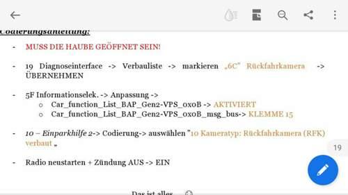

Also, für alle, die die Kufatec-Kamera nachgerüstet haben und die verschiedenen Parkmodi vermissen, hier die korrekte Codierung des Steuergeräts 5F:
5F -> Lange Codierung -> Byte 19, Bit 4 deaktivieren (aktiviert = gilt nur für LOW Kameras)!!!
nachdem die neue Codierung gespeichert ist, geht's in die Anpassungskanäle - dort gibts folgende 2 Anpassungen zu machen:
- Car_Function_List_BAP_Gen2 - VPS_0x0B AKTIVIEREN
- Car_Function_List_BAP_Gen2 - VPS_0x0B_msg_bus Datenbus INFOTAINMENT
Jetzt funktionieren bei mir die verschiedenen Parkmodi wie von "gigabyte" beschrieben!

Ich habe heute die Kamera nachgerüstet, da die Kamera neu ist müssen ja noch die Pramameter aufgespielt werden.
Muss die Kamera auch ohne Parameter aufgehen oder macht sie das erst, wenn die Parameter drauf sind?
Im Infotainment wird mir schon die andere Darstellung angezeigt, nur halt ohne Bild.
Habe im STG 10 Byte 2 Bit4 - 5 Rückfahrkamera verbaut und im 5F Byte 19 Bit 4 aktiviert.
Im 5f wird nichts codiert. Nur 2 Anpassungen vorgenommen
Codieren kannst du die kamera nur wenn der Datensatz drauf ist
